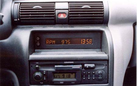

Also Display hab ich schon, da ist aber nur ne Anzeige für die Uhrzeit und das Datum. Sie hat also nur zwei Teile und nicht wie die anderen drei Teile.

So ist es, unsere Astra F Caravan von der Firma hatten nie eine Temperaturanzeige. Waren sicher 5 oder 6 Astras bis Bauhjahr 93. Die gibt es sogar ganz ohne Display. Die Temperaturanzeige war dann dabei, wenn das Radio RDS hatte. Tempanzeige bzw der Stecker ist ach 91-93 oder 94 anders als bei den neueren. Die älteren hatten den identisch gleichen wie zB der Kadett oder die älteren Calis und Vectras
Habe sogar einen Astra G komplett ohne Display gesehen. Ist krass, da ist einfach ein großes Loch. War ein Tupperware Auto. Weniger Ausstattung habe ich noch nie gesehen.

Dieses Abgebildete DID kenn ich nur vom Corsa-B wusst nicht das es das auch im Astra-F gab,
