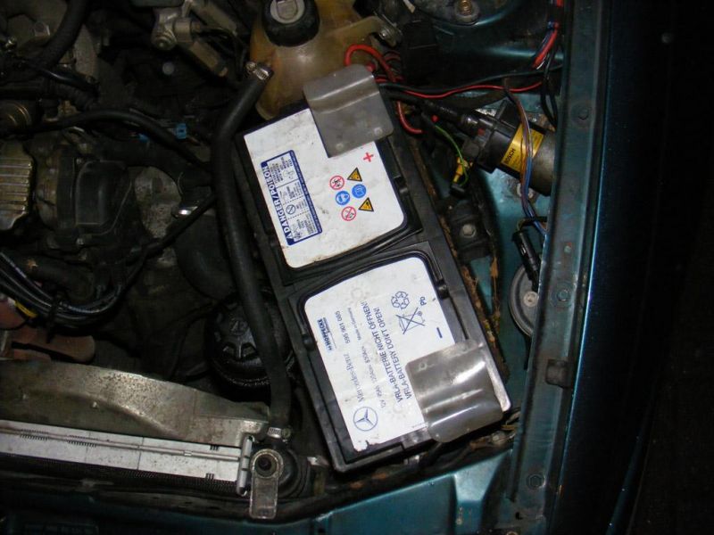

Passt zwar nicht zur eigentlichen Frage, aber nur zur Info:
Eine 95Ah Batterie passt auch. Hatte ich bei meinem GSi drin und die hat so eben noch gepasst. Am einen Ende Anschlag am Ausgleichbehälter, am anderen Ende Anschlag am Lampensockel vom Scheinwerfer.
Übrigens: Laut Kadett-E Bedienungsanleitung sind folgende Batterien für die unterschiedlichen Motortypen vorgesehen:
36Ah
44Ah
55Ah
60Ah
66Ah
70Ah
