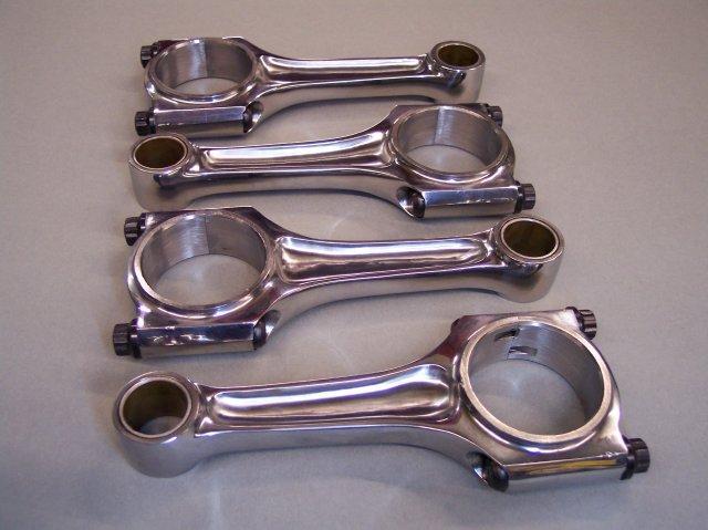

Moin!
Hab mal angefangen, die Pleuel zu bearbeiten. Das auf den Bildern ist das leichteste. Habe bei diesem natürlich nur soviel weggenommen, daß es gerade eben glatt ist.Das schwerste ist allerdings mit Kolben ca. 12g (!) schwerer. Die Fragen: An welchen außer den gezeigten Stellen ist es noch sinnvoll, etwas wegzunehmen (Lagerbock?) ? Wo kann ich denn an den schweren Pleuel ruhig was mehr wegnehmen, um auf das Gewicht zu kommen? Habe gehört, man sollte sich drauf beschränken, an den Pleuel Material abzunehmen; und nicht an den Kolben. Stimmt das? Wäre mir eigentlich auch nicht so ganz geheuer, da diese ganz neu sind.
Hier mal vorher-Bilder:
...und Nachher-Bilder:
...wobei die Feinarbeit natürlich noch fehlt.
