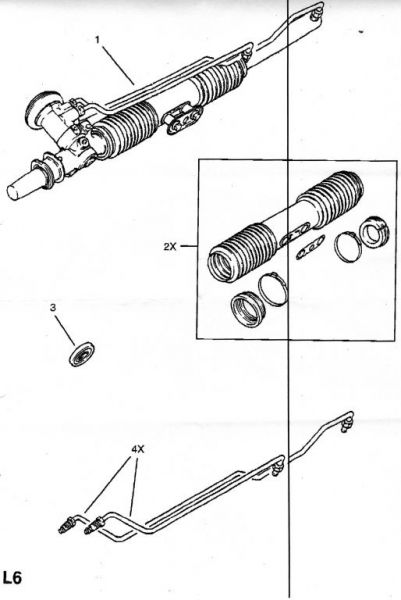

    Habe bei meinen Schätzchen ne Servolenkung mit den Buchstaben ZF drin, habe mir eine vom freundlichen Schrotti geholt, alles perfekt, dann kam der Teg des Einbau's. Also die neue aus der Ecke gekrammt, gesehen das Sie auich undicht ist. Also wieder zum Schrotti, kein Problem, dann bekam ich eine aus einem Astra, mit Schläuchen dazu. Alles passt. Jetzt wollte ich meine alte wieder heile machen. Was muß ich dazu genau machen, bzw wo bekomme ich die Ersatzteile her?

    Benutz mal die suche, ich hab vor einiger zeit hier mal ne Explosionszeichnung von Opel hochgeladen, wenn du das nicht findest such ich dir das später nocch mal raus

    da sollten auch die simmerringe mit drauf sein, die mir die Fussmatte verölt hat, ob das lieferbar ist kann ich leider nicht sagen, da ich auf Astra Gsi Lenkgetriebe umrüsten musste,!
    Müsst mal gucken der eine Ausdruck ist vom ZF Lenkgetriebe, der andere Ausdruck ist von saginav oder wie sich das ding schimpft!!
