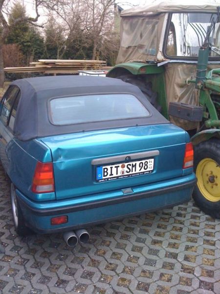

      Kurz zur Vorgeschichte. Gekauft habe ich das Cab im März 2010 mit Front- und Heckschaden und einem allgemein bescheidenen Zustand.
      Hier ein paar Bilder vom Kaufzustand
      Dann ging es los: Die Front wurde gerichtet; die Heckklappe gerichtet; neue Schweller, Radläufe und Endspitzen eingeschweißt. Einmal Lack neu (Originallack) und ein neues Verdeck.
