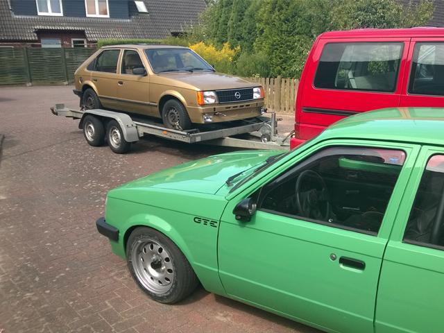

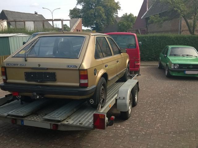

    • gestern Abend ist der goldene D in seiner neuen Heimat angekommen, so ganz unbekannt dürfte das Auto ja nicht sein.
      13S Automatik 5 Türer mit Berlina Innenausstattung und einigem Zubehör.
      eine genaue Bestandsaufnahme wird die nächsten Tage gemacht, der D wird keinen großen Umbau oder so durchmachen, es soll alles relativ original bleiben bzw. werden.

    • Achso. Ja das kann sein. Bin froh dass der bub wieder sicher angekommen ist. War doch ne sehr lange reise. Ich hab seinerzeit alles gewissenhaft konserviert. Wird deshalb ne entspannte Bestandsaufnahme. Da dürfte es keine Probleme geben.
      Bin aber schon gespannt ob die mittelchen ihr Versprechen gehalten haben.
