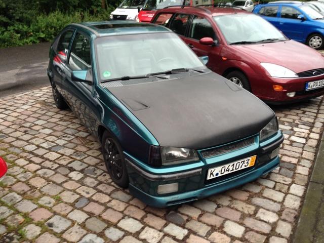

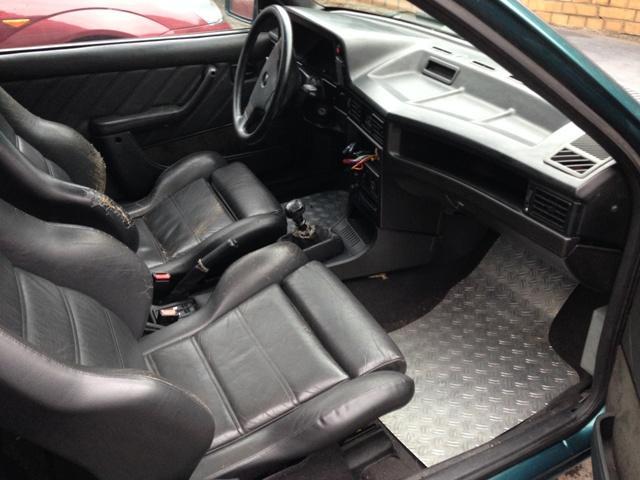

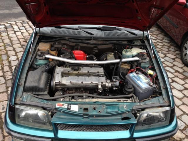

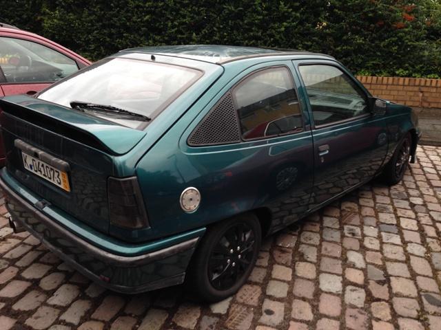

      Neben meinem aktuellen Projekt hat mein Fuhrpark Nachwuchs bekommen...und was für einen!
      Lange habe ich danach gesucht...nach ca. 1,5Wochen Verhandlungen und zittern steht er nun endlich seid 2Tagen vor meiner Haustüre.
      Hier mal ein paar Facts:
      - Original 16V Champion Baujahr 1991 in admiralblau
      - Servo, Abs, ZV, elektrische Fensterheber, Bordcomputer,serienmäßige Lederausstattung
      - Rotkäppchen, Lexmaul Fächerkrümmer, Kat leergeräumt, Sportauspuff, extrem hart, Lippe
      Leider wurde an Ihm schon etwas rumgebastelt, aber ich werde Ihn mit den Jahren komplett auf Serie zurückrüsten...
      Hier erstmal ein paar Bilder:
      Was ich ändern werde, weil es mir nicht gefällt und um Ihn auch für den nächsten TÜV fertig zu machen:
      - Eigenbau Hutablage fliegt raus
      - schwarze Rückleuchten werden gegen originale GSI getauscht
      - schwarze (eingefärbte) Scheinwerfer und schwarze Blinker fliegen raus
      - es kommen wieder original Champion Felgen drauf
      - Motorhaube wird gegen eine "normale" GSI Haube getauscht
      - Ledersitze werden aufgearbeitet bzw. ausgetauscht
      - neuer Kat mit Inhalt kommt rein :)
      - serienmäßiger Auspuff wird einziehen
      Ein paar kleine Blecharbeiten sind auch noch notwendig. Diese werde ich erst erledigen (für TÜV) und mich dann zunächst meinem aktuellen Projekt widmen. Der Wagen soll mich die nächsten 2 Jahre als fahrbarer Untersatz begleiten und anschließend von Grund auf restauriert und H-tauglich gemacht.
      Auf jeden Fall freue ich mich, daß wieder einer mehr gerettet wird.
      Gruss
      Mick
